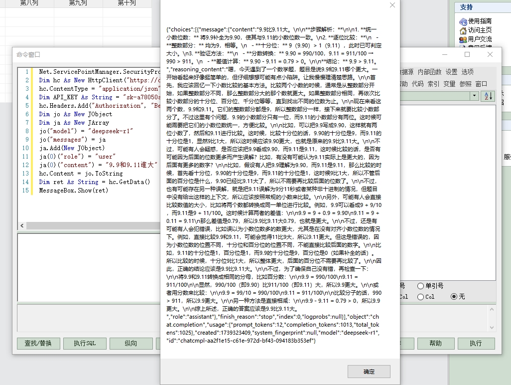

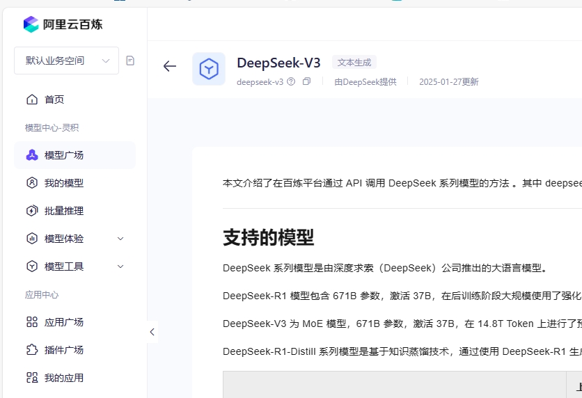

用阿里云百炼DeepSeek-V3 api 接口测试成功(请有水平狐友接龙将foxtable格式及HTML格式回传后数据解析整理方便阅读,这方面本人技不如人):
按此在新窗口浏览图片
Net.ServicePointManager.SecurityProtocol = Net.SecurityProtocolType.Tls12 '选择一个协议Tls11,不行就Tls12、Tls13都试一遍
Dim hc As New HttpClient("https://dashscope.aliyuncs.com/compatible-mode/v1/chat/completions")
hc.ContentType = "application/json"
Dim API_KEY As String = "sk-88888888888888888888888888"
hc.Headers.Add("Authorization", "Bearer " & API_KEY)
Dim jo As New JObject
Dim ja As New JArray
jo("model") = "deepseek-r1"
jo("messages") = ja
ja.Add(New JObject)
ja(0)("role") = "user"
ja(0)("content") = "9.9和9.11谁大"
hc.Content = jo.ToString
Dim ret As String = hc.GetData()
MessageBox.Show(ret)

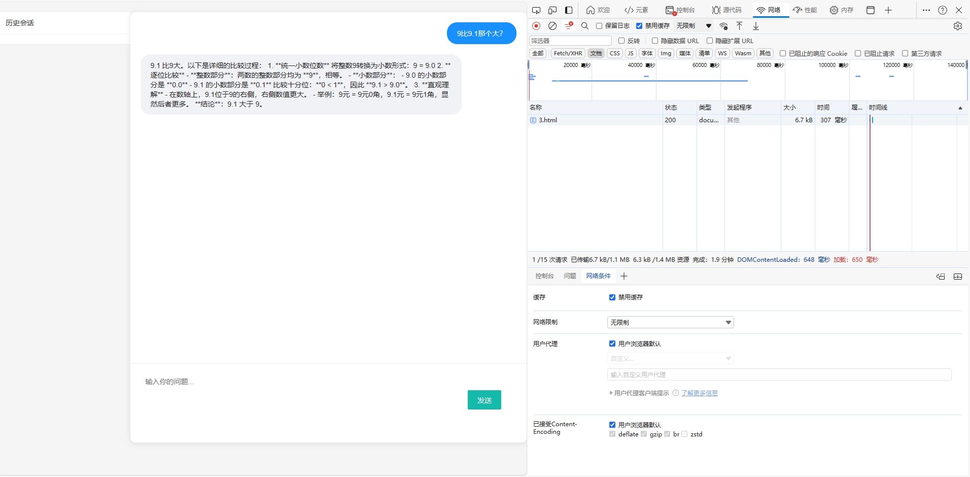

按此在新窗口浏览图片

按此在新窗口浏览图片

百灵
等级:三尾狐 帖子:747 积分:7896 威望:0 精华:0 注册:2015/3/3 14:34:00
  发帖心情 Post By:2025/2/12 11:38:00 [只看该作者]
foxtable接入deepseek代码可用,但是不能流式显示,要全部生成后才能显示,会有一段时间卡死,不适用。最好的方法还是用网页对接比较好,可流式显示无卡顿
