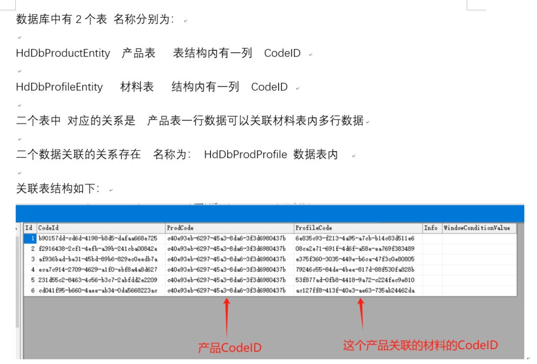

我有产品表  和  材料表  二个表内数据都有   CodeId列用于记录每行数据     另外单独有个  产品和材料关联ID的数据表    请教下 我要如何才能实现  在产品表内  可以单击选择产品后 显示出来这个产品   关联的其它材料数据

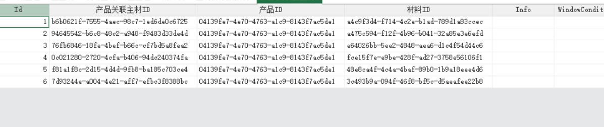

老大  我试过这个  好像没办法实现!   因为ID关联的表是在 另外一个表存在的  并不在二个表之间有列数据进行关联
  发帖心情 Post By:2025/2/27 11:03:00 [只看该作者]
没看懂,请举例说明

  上面是数据库后台的结构

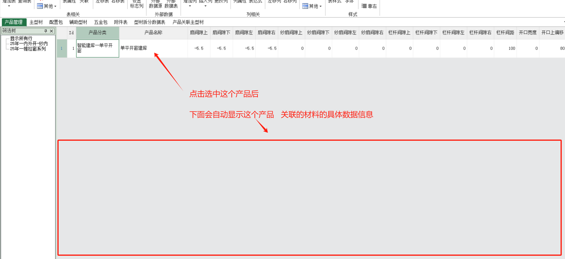

想实现下面的效果!
