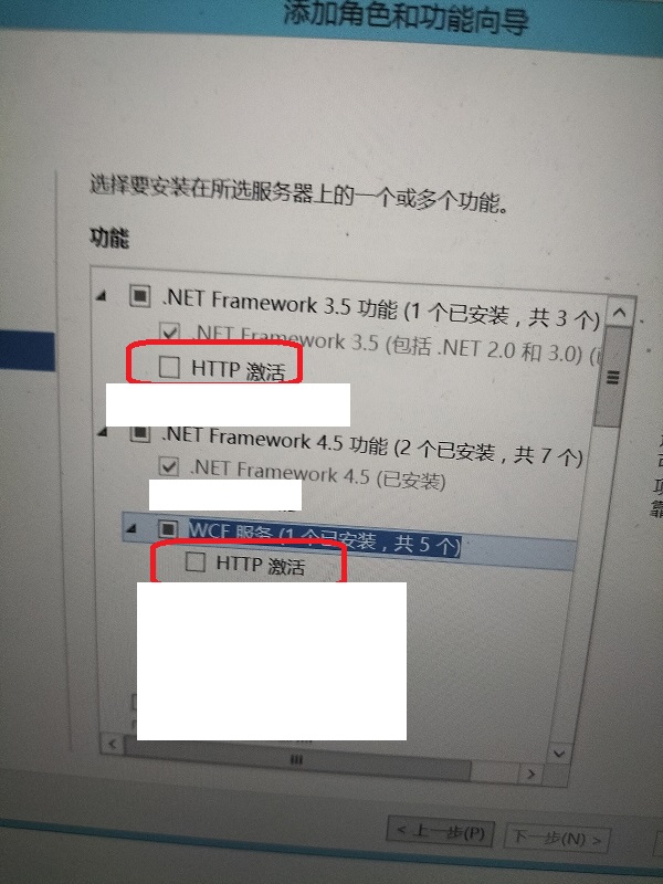

  发帖心情 Post By:2025/3/5 16:08:00 [只看该作者]
服务器上,http选项,没有勾选,有影响吗?

  发帖心情 Post By:2025/3/5 16:29:00 [只看该作者]
和http选项目什么关系。
