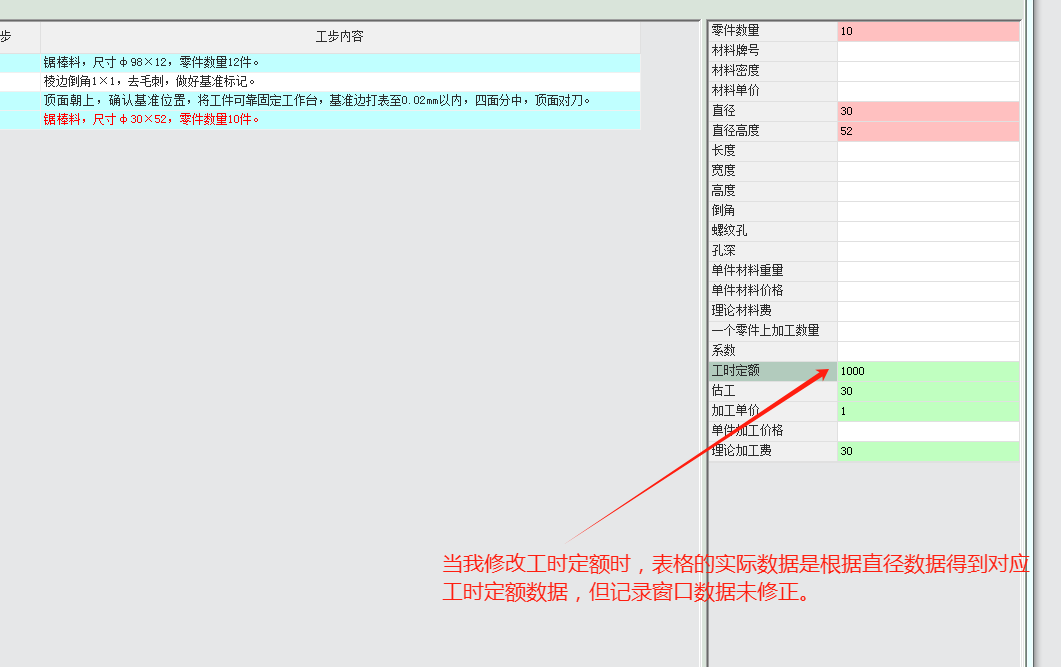

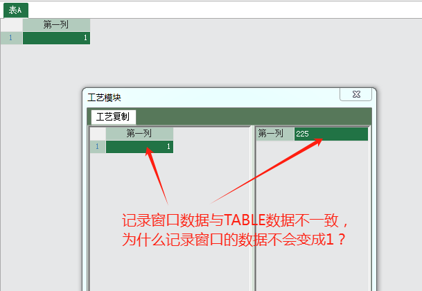

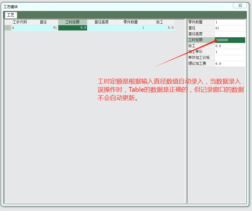

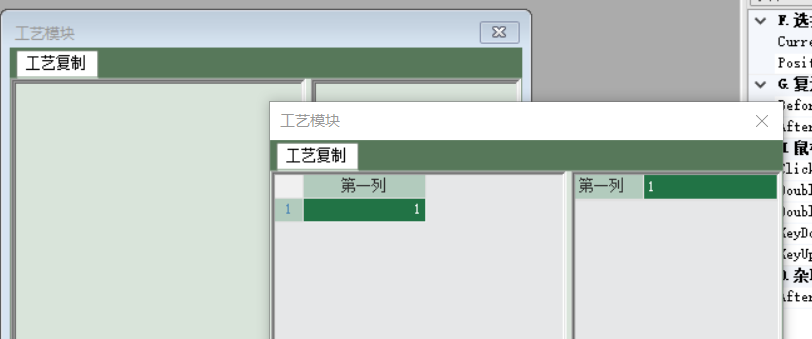

  发帖心情 Post By:2025/3/6 13:36:00 [只看该作者]
打开窗口1
Tables("窗口1_Table05").第一列显示1,RecordGrid1的第一列也显示1,
当我把RecordGrid1的第一列数据修改为2后,Tables("窗口1_Table05").第一列的数据仍旧是1.
然后我把Tables("窗口1_Table05").第一列数据改为9,RecordGrid1的第一列也显示9,Tables("窗口1_Table05").第一列数据显示1.

  发帖心情 Post By:2025/3/6 16:36:00 [只看该作者]
这个用法不合理,如果是有其它列自动计算的,应该锁定禁止这个列进行编辑。或者到datacolchanging事件使用e.cancel=true取消不合理的输入
