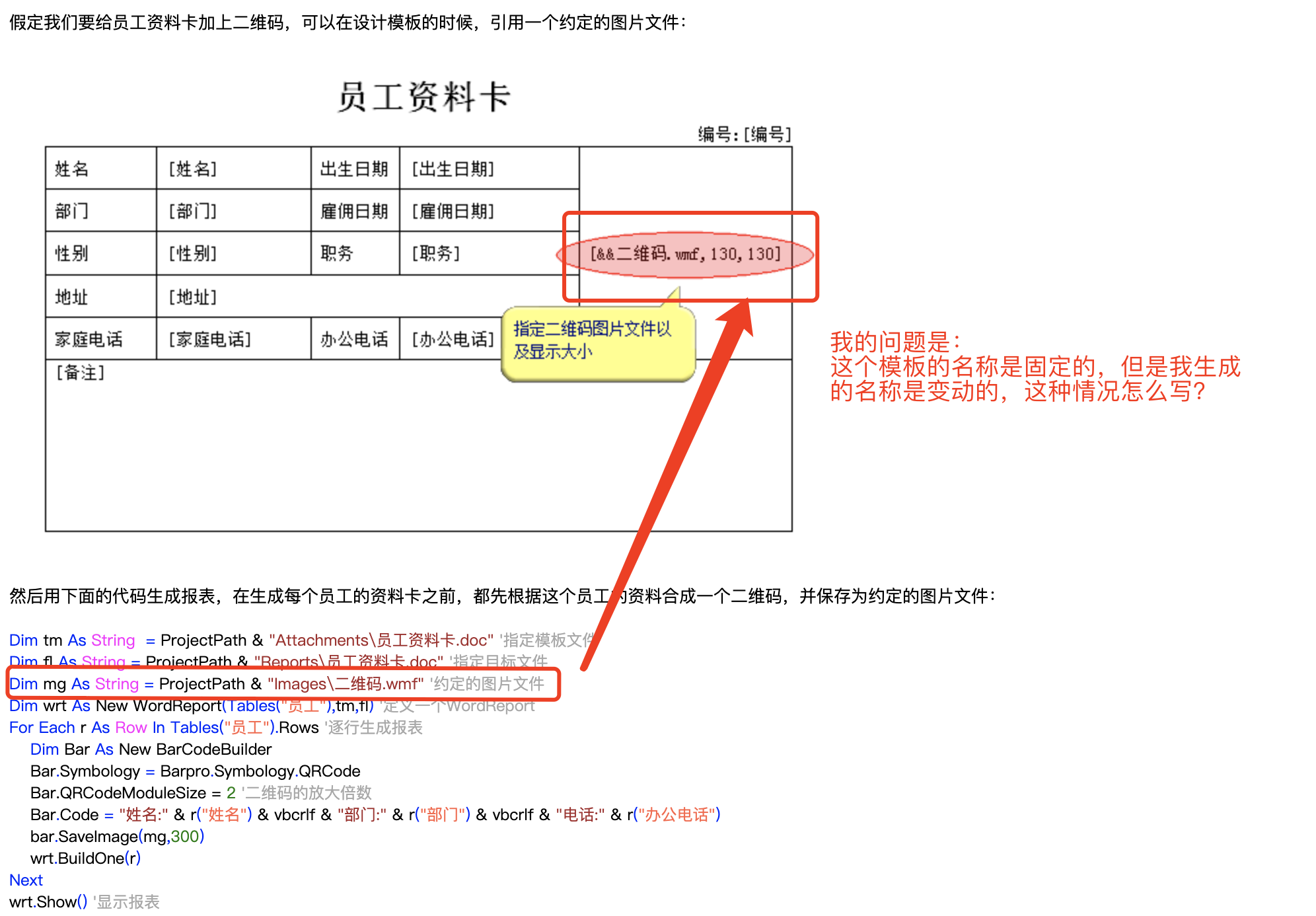

代码实现了每行生成1个QR二维码图片,并存在指定路径的文件夹中了,在做word模版设置二维码设置不了,因为每行生成的二维码的名称不一致,
请问这个如何编写代码,怎么解决

您看下我是想说的图片中的问题
  发帖心情 Post By:2025/3/9 21:38:00 [只看该作者]
如果只是为了生成报表,没有必要使用不同的名称,统一保存为同名称的文件即可。
如果保存的二维码图片还有其它用途,保存不同名称的同时,可以保存多一次模板使用的固定名称

谢谢,
确实是要每张二维码图片名称有所区分的,确保唯一性;
因为我们的二维码上面的信息有批次号,所以在模板套打时候,每张打印的二维码就是不一样的,是跟随行信息而变动的。

目前这个问题还是有点难处理,还请请教下,谢谢
  发帖心情 Post By:2025/3/9 22:51:00 [只看该作者]
看4楼,每个图片保存2次啊
或者使用ReplaceWithImage替换
