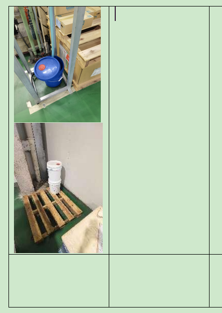

再问一下,用wordcreator能在一个表格单元格内插入两张及以上图片吗。如能插入代码怎么写?如下图
  发帖心情 Post By:2025/3/15 9:27:00 [只看该作者]
连续添加呀
Dim img As Image = GetImage(dr("照片"))
Dim
 pic As New Word.Objects.RtfPicture(img)
pic.Height = 120
tb.Rows(0).Cells(4).Content.Add(pic)
img = GetImage(dr("照片2"))
pic= New Word.Objects.RtfPicture(img)
pic.Height = 120

OK,可以的,谢谢了。
