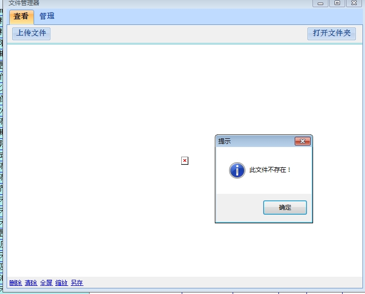

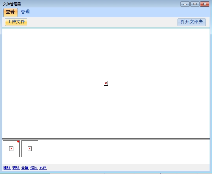

做了一个文件管理器模式窗口,窗口中加了图片查看器,图片上传能成功,但是上传后不显示图片内容,显示叉号,双击打开时,显示“此文件不存在”,打开文件存储位置,文件是正常存在的,这是怎么回事?压缩图片的代码也不起作用,代码应该怎么修改一下。谢谢!

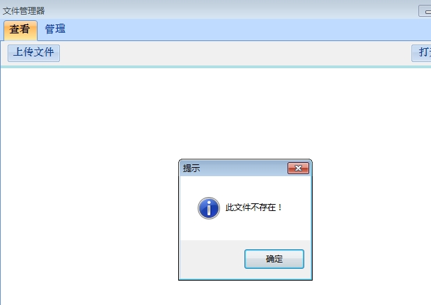

文件管理器窗口如图:
双击打开文件时报错:

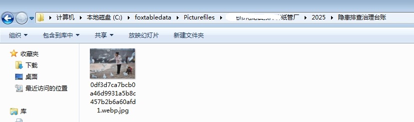

这是本地电脑中存在位置:
这是foxtable中图片单元格显示的内容:
C:\foxtabledata\picturefiles\*************纸管厂\2025\隐患排查治理台账\0df3d7ca7bcb0a46d9931a5b8c457b2b6a60afd1.webp.jpg
这是文件管理窗口中获取到的位置:
  发帖心情 Post By:2025/3/17 9:03:00 [只看该作者]
这个文件应该不是jpg文件吧,只是强行把webp格式的扩展名改为jpg。Foxtable不支持显示webp格式图片

不管上传什么样的图片,都打不开。我已经上传过好多张了,什么样的图片都试过了。

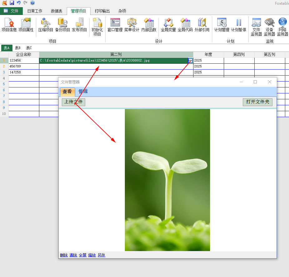

  发帖心情 Post By:2025/3/23 20:43:00 [只看该作者]
我测试没有问题,按什么步骤测试有问题?
