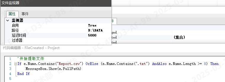

例如我需要同时监控txt和csv两种格式的文件,且txt文件名的长度不小于8个字符,在文件监视过滤器中格式怎么填写?

监视不要指定扩展名,监视所有文件,然后在事件代码里判断文件扩展名和长度

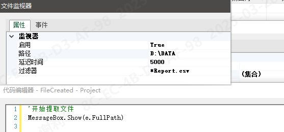

老师,我的使用场景是需要在一大堆测试数据(一次可能产生几十到几百个文件)中提取少数几个文件中的内容。
但这个文件监控功能好象只能按延迟时间一个一个处理,我用10几个文件做了个测试,使用方式二的话,需要等一分钟才能轮到我需要的文件(不符合使用需求),但按方式一就可以在第一时间处理这个文件,老师这个要怎么优化一下?
  发帖心情 Post By:2025/3/20 14:39:00 [只看该作者]
延迟时间设小一点,比如500毫秒

因为数据量较大,而且是连续作业,因为打开文件读取和写入数据还要花时间,所有我把它设为了5秒,防止卡机。
想请问一下,自带的过滤器除了*做通配符,还有其它通配符吗?比定义长度的?实在不行我就做成两个程序来过滤两种数据格式
  发帖心情 Post By:2025/3/20 15:53:00 [只看该作者]
没有其它通配符,没有办法定义长度。用2个程序是一个办法。
还有另外一种办法是获取到文件后把文件路径记录到数据库里就行,不要在文件监视器里处理数据。然后另外使用一个计划管理,取数据库里记录的文件进行处理。
