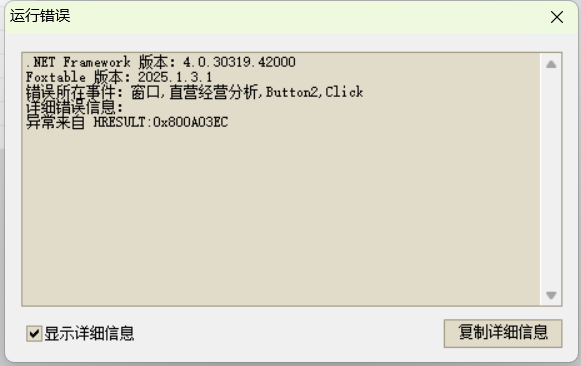

上述提示以下错误,不知哪里问题

  发帖心情 Post By:2025/3/25 15:15:00 [只看该作者]
试试
    With Ws1.Range("C1").Validation
        .Delete
        .Add(MSExcel.XlDVType.xlValidateList, MSExcel.XlDVAlertStyle.xlValidAlertStop, MSExcel.XlFormatConditionOperator.xlNotBetween, s1)
    End With
        Ws1.Range("C1").Validation.IgnoreBlank = True
    With Ws1.Range("E1").Validation
        .Delete
        .Add(MSExcel.XlDVType.xlValidateList, MSExcel.XlDVAlertStyle.xlValidAlertStop, MSExcel.XlFormatConditionOperator.xlNotBetween, s2)
    End With
Ws1.Range("E1").Validation.IgnoreBlank = True
lgj716330
等级:六尾狐 帖子:1440 积分:11160 威望:0 精华:0 注册:2013/11/8 15:27:00
  发帖心情 Post By:2025/3/25 18:35:00 [只看该作者]
还是不行,不过奇怪的是,我原先弄的项目是没问题的,这个代码也是从原先项目中复制过来的,在新项目中就是有问题
  发帖心情 Post By:2025/3/25 19:46:00 [只看该作者]
那就不知道什么问题了,上传实例测试一下
lgj716330
  发帖心情 Post By:2025/3/25 20:03:00 [只看该作者]
晕,原来是下面档案数据没加载进来造成的
Dim s1 As String = DataTables("档案").GetComboListString("事业部")
s1 = s1.Replace("|", ",")

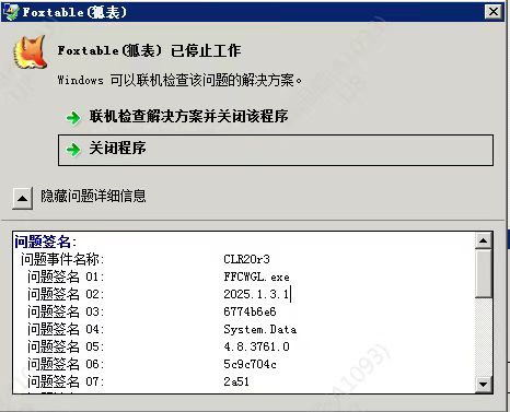

点击按钮打开excel文件时,很长时间后跳出以下问题,如何解决
  发帖心情 Post By:2025/4/21 22:02:00 [只看该作者]
提示读写数据库的问题。是不是放到了异步函数里使用的?
lgj716330
  发帖心情 Post By:2025/4/22 8:37:00 [只看该作者]
我是生成数据和打开excel分开两个按钮执行的,只是打开excel的时候有问题,打开excel的代码就下面这么简单
Dim Book As New XLS.Book(ProjectPath & "Attachments\A3.xlsx")
Dim fl As String = ProjectPath & "Reports\A3.xlsx"
Book.Build()
Book.Save(fl)
Dim Proc As New Process
Proc.File = fl
Proc.Start()
