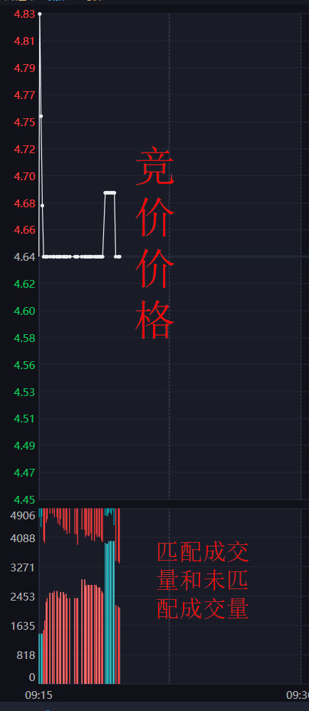

请教一下,如何生成股piao集合竞价的图表?见图  发帖心情 Post By:2025/4/6 11:33:00 [只看该作者]
要能控制 柱状图的的颜色,未匹配柱状图是倒立的,匹配柱状图是正立
X坐标是时间线
Y坐标有两个,上面那个是价格,下面成交量是 数量
图片点击可在新窗口打开查看此主题相关图片如下:2025-04-06 11 30 14.png

  发帖心情 Post By:2025/4/6 19:47:00 [只看该作者]
分成2个图表,上面是线形图:http://www.foxtable.com/webhelp/topics/0979.htm
下面使用双图表,正立是柱状图:http://www.foxtable.com/webhelp/topics/0980.htm,倒立的是Hilohttp://www.foxtable.com/webhelp/topics/0977.htm,统一固定最大值。
个人的建议还是使用echarts或者其它专业的图表组件做,Foxtable的图表可能达不到这种效果
