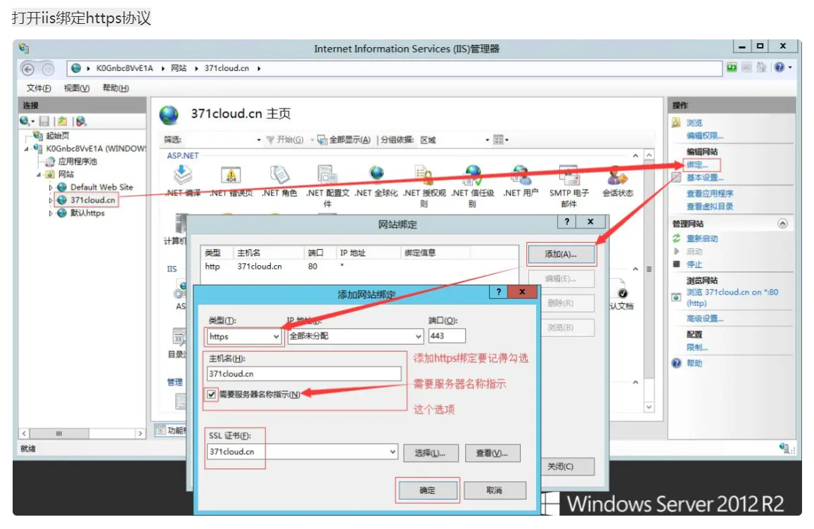

淘宝买的ssl证书,
安装步骤,与蓝版阿里云证书只最后一步不同,
淘宝买的,最后要求绑定。
无法绑定,怎么办?
下面是最后一步安装教程截图
[此贴子已经被作者于2025/4/13 8:34:09编辑过]
  发帖心情 Post By:2025/4/13 20:15:00 [只看该作者]
如果是要在Foxtable使用,不需要IIS。
如果需要绑定IIS使用,绑定不了可能是下载的不是符合IIS使用的证书格式;或者没有正确安装,或者证书本身有问题

我发现1楼图片左上角网站文件夹下没有网站域名,说明ft确实不需要iis。

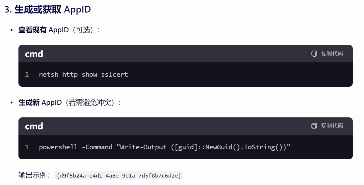

最后一步netsh http add sslcert,提示参数错误
netsh http add sslcert ipport=0.0.0.0:443 certhash=我的值 appid={阿里云文档里的值} usagecheck=disable
我在服务器上,使用命令行netsh http show sslcert,发现我的id都是0(后面发现这个没事)
文心一言说可以生成新的id,如下图,我有点不敢操作,先问下你。
按此在新窗口浏览图片
[此贴子已经被作者于2025/4/14 10:21:12编辑过]
  发帖心情 Post By:2025/4/14 9:59:00 [只看该作者]
appid是一个固定的值,照抄文档即可,不需要也不能做任何改动,注册不了也和这个没有关系

安装证书成功。
非常感谢蓝版和楼上分享的楼主。
其中,粘贴命令的时候,下面certhash值前面自动添加了空格,必须删除。
我是天翼云服务器,错误后,提示有固定格式,也就是前面不能加netsh http,即
就成功了。
