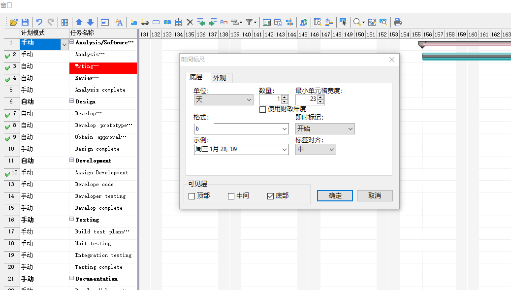

如题:如何用代码设置甘特图的顶层时间标尺为日历天数?在MS Project中,可以手动设置为日历天数,希望可以从项目开始日期开始,设置时间标尺1~N天,狐表的甘特图帮助文件中没有提到?请教如何用代码设置时间标尺为日历天数,或者可以如何用代码修改时间标尺的显示文字也可以,谢谢解答!

不是,全年或者N年都是从项目起止日期为1开始,全是用数字表示,即项目开始到结束的1~N天(以天为甘特图列)的时间跨度,只要有了这个,才可以倒排计划,否则,倒排计划显示的日期还是正的,就没有任何意义了,MS Project手动设置时间标尺选项里面就有显示为日历天的选项。
或者能提供一个用代码修改甘特图列标题的方法也可以,这样通过遍历甘特图列来修改列标题也可以实现。

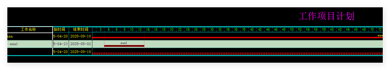

这是我早年花1500元购买的翰文进度计划编制系统,效果是这样的,他这里称之为“工程日”:
  发帖心情 Post By:2025/4/23 11:07:00 [只看该作者]
程兴刚
  发帖心情 Post By:2025/4/23 12:14:00 [只看该作者]
贺老师,这个是当年的1月1日开始,列标题显示的是该日为1年中的第几天,倒排计划还需耍跨年时不归1,因为很多项日跨1年甚至N年,若需实现倒排时,则有以下几个要求:
1、需要用代码设置;
2、可否标尺从项目开始日为1开始向后排,向前则依次为……-3、-2、-1,也就是项目开始日向左为-1开始排。
最终希望可用代码修改标尺刻度的标题为自定义标题就好办了!
