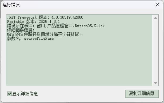

yangwenghd
等级:九尾狐 帖子:2732 积分:18220 威望:0 精华:0 注册:2013/4/9 10:41:00
  发帖心情 Post By:2025/4/24 11:29:00 [只看该作者]
蓝老师 我检测了弹窗对话框的路径 都没有问题的 只是还是会弹出这个错误
就是在最后执行复制的时候 好像出了问题  您可以再帮忙看看吗 感谢 感谢
.NET Framework 版本:4.0.30319.42000
Foxtable 版本:2025.1.3.1
错误所在事件:窗口,产品管理窗口,Button05,Click
详细错误信息:
给定的文件路径以目录分隔符字符结尾。
参数名: sourceFileName

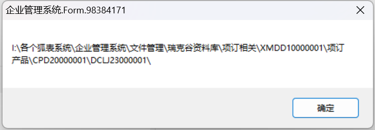

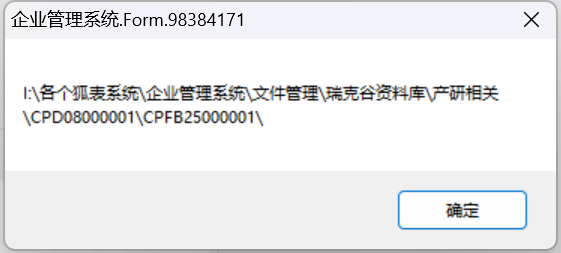

yangwenghd
  发帖心情 Post By:2025/4/24 11:53:00 [只看该作者]
弹出来是这个窗口  感谢 感谢
这是代码
前面两个路径窗口是这样的
我检查了路径 没有问题呢 里面也有文件,就是不能复制里面的文件到另外一个路径
For Each file As String In Tables("产品管理窗口_Table2").Current.DataRow.Lines("产信图文_零件路径")
    Dim name As String = FileSys.GetName(file)
    '    Dim d As String = "指定的文件夹"
'    If FileSys.DirectoryExists(Tables("产品管理窗口_Table4").Current("订零信息_文档路径")) = False Then
'        FileSys.CreateDirectory(Tables("产品管理窗口_Table4").Current("订零信息_文档路径"))
'    End If
'     FileSys.CopyFile( file, Tables("产品管理窗口_Table4").Current("订零信息_文档路径") & name)
    msgbox(file)
    msgbox(Tables("产品管理窗口_Table4").Current("订零信息_文档路径") & name)
  发帖心情 Post By:2025/4/24 11:57:00 [只看该作者]
CopyFile是用来复制单个文件的,file变量里必须是完整的路径+文件名称,前面截图明显只有目录,没有文件名
