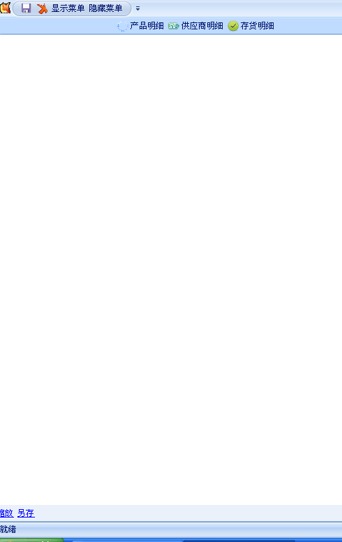

我原来的列窗口是类似这样的:
后来为了设置两个关联窗口我对列窗口进行了拖动,结果就变成这个样子了,
然后我把允许关闭设置成了否,结果现在关闭不了了。
不知道如何恢复到以前的模样?
谢谢

  发帖心情 Post By:2012/5/23 7:50:00 [只看该作者]
用这个方法进去,然后重新设置:
http://www.foxtable.com/help/topics/1057.htm
sunbrain
  发帖心情 Post By:2012/5/23 8:45:00 [只看该作者]
我删除了cath目录,按照方法重新弄了,打开的时候还是那个图片列窗口最大化,看不到表格,也无法设置。
还请老师帮忙看看。那个列窗口“不允许关闭”按钮很危险

  发帖心情 Post By:2012/5/23 8:47:00 [只看该作者]
将项目传上来。
sunbrain
  发帖心情 Post By:2012/5/23 8:52:00 [只看该作者]
已经上传了,因为有些内容不便于公开我把有两个表删除了,出现问题的那个没有动,忘理解

  发帖心情 Post By:2012/5/23 8:58:00 [只看该作者]
你上传的是个图片。
sunbrain
  发帖心情 Post By:2012/5/23 9:02:00 [只看该作者]
上传了
[此贴子已经被作者于2012-5-23 9:10:17编辑过]
  发帖心情 Post By:2012/5/23 9:06:00 [只看该作者]
图片点击可在新窗口打开查看点击浏览该文件:系统.table
sunbrain
  发帖心情 Post By:2012/5/23 9:10:00 [只看该作者]
想问下老师您是怎么解决的呢?
sunbrain
  发帖心情 Post By:2012/5/23 9:25:00 [只看该作者]
我也进行了尝试,停靠在左边和底部是可以的,但是不能停靠在右边,如果停靠在右边就全部沾满整个屏幕了
