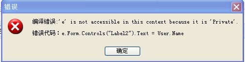

http://www.foxtable.com/bbs/dispbbs.asp?boardid=2&Id=1541这个帖子的案例实验运行出错,按住CTRL直接提示系统锁定,错误截图如下
我本想去看个究竟的,但是按住ctrl还是打不开源码,不知为何

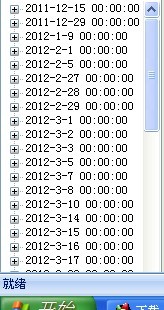

4,我自己做了筛选树,筛选的字段是日期字段,现在显示的既有日期又有时间,可是我不希望有时间显示,怎么去掉呢?

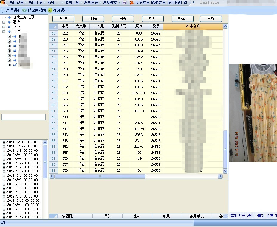

5,一个关于页面布局的,我本来在店里设计好了的窗口,一切正常有序,关联表格等都已经弄的挺好了,放在家里之后就变成这样子了,不知道哪里出了问题?
这个图下个帖子上传

这个是第5题的图片

4、
Dim trv As WinForm.TreeView = e.Form.Controls("TreeView1")
For
Each nd As WinForm.TreeNode In trv.AllNodes
    If nd.Level = 0
      dim dt as date = nd.text
      nd.text = format(dt,"yyyyMMdd")
5、看看:
http://www.foxtable.com/help/topics/0701.htm
http://www.foxtable.com/help/topics/0702.htm

  发帖心情 Post By:2012/6/8 23:44:00 [只看该作者]
已经解决了问题
我对代码改了下
Dim trv As WinForm.TreeView = e.Form.Controls("TreeView2")
trv.Nodes.Clear
trv.BuildTree("产品明细表", "进货日期|小类别")
For Each nd As WinForm.TreeNode In trv.AllNodes
    If nd.Level = 0
      Dim dt As Date = nd.text
      nd.text = format(dt,"yyyy年MM月dd日")
