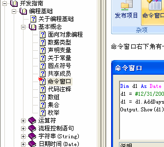

是编程高手,那当然容易理解和明白,但是我等是菜鸟啊根本不懂编程(所以才会从易表热烈的追随到狐表)啊,况且帮助文件只是教科书,我们不是还更需要练习吗,读书的时候老师不是还要对书本的东西进行详细讲解举例吗(比如数学,课本里的几句话,课后得作多少习题啊),光看帮助文件,其实对我等菜鸟来说是很难做到实际应用的,况且帮助文件里的示例比较独立,很难串联的(有些写的还非常简单),根本不知道用在那里,怎么运用,还有一些我等菜鸟根本无法理解,比如很多示例代码最后一行都有一句:Output.Show(xxx),我的理解是输出xxx的值,那么,在哪里输出?输出值又显示在哪里呢?就很难弄懂了,我的感觉是这个Output.Show语句只是在命令窗口里测试代码时使用的,而不是在实际的按钮等事件代码中用的(猜的,没有经过实际验证),而且Output这个词在帮助文件里好像搜索不到,因此这类示例会让我等菜菜鸟云里雾里的-----(绝对没有责怪老六的意思啊,呵呵)

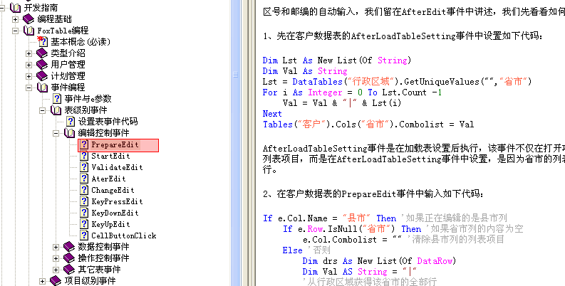

3.多级列表项目,就是易表帮助文档里的listfor函数中的示例功能(先选择省,在市列下拉显示相应的市名,再在市列选择市,
在县列下拉显示相应的县名)

1、命令窗口有详细介绍,而且重点介绍output.show:

3、多层列表项目不仅帮助文件有专门介绍,而且还提供了示例文件“自动输入.Table”,你可以参考。
