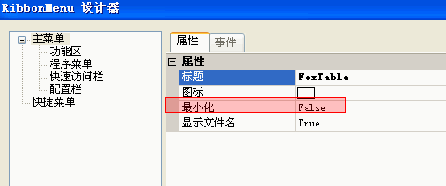

     4月7日更新中窗口设置在哪儿?找了一下项目属性中没有,保存后重新启动项目后又回到原来的状态了。
记得老大说过,下次更新已能设置了。怎么没有呢?

      最小化 选择False 或者 选择True   为何都不好使呢?  已试了N遍,退出后再打开项目时,仍然是原来的窗口。
麻烦一下,请老大再看看吧!
  发帖心情 Post By:2009/4/7 9:19:00 [只看该作者]
这个对于自定义菜单才有效。
t_fs
等级:一尾狐 帖子:431 积分:2808 威望:0 精华:0 注册:2008/9/1 8:46:00
  发帖心情 Post By:2009/4/7 9:20:00 [只看该作者]
     我的就是自定义菜单呀!

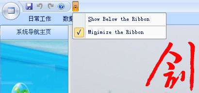

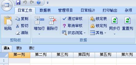

  发帖心情 Post By:2009/4/7 10:57:00 [只看该作者]
    对不起,管理项目4 下载后打开后的默认窗口仍然是未变化,如下图:
  发帖心情 Post By:2009/4/7 11:08:00 [只看该作者]
可以的,你单击菜单自然是这样显示,焦点回到表格,菜单就自动最小化了。
t_fs
  发帖心情 Post By:2009/4/7 11:27:00 [只看该作者]
    我并未单击菜单,将焦点回到表格中,菜单也未自动最小化。
     没办法,也较一下真吧。麻烦别人再试试吧。为何不能最小化呢?
don
  发帖心情 Post By:2009/4/7 11:50:00 [只看该作者]
确实不能!只有在菜单设计中重新确定后才能!
