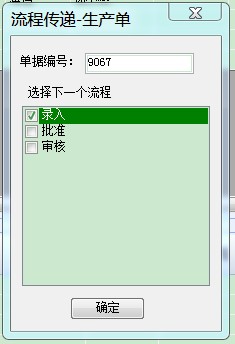

各位老师,
我设计了流程传递的窗口,如下图:
按此在新窗口浏览图片
如果流程名称等于“录入”让它不可用(变成灰色的)我用了下面的代码(当然现在是不对的)
For Each s As String In drs
            clb.Items.Add(s)
           If clb.Value = "录入" Then
               clb.Enabled = False
正确的代码要怎么写?主要就是让它成灰色不可选择。
谢谢!
  发帖心情 Post By:2012/9/7 21:15:00 [只看该作者]
变灰是不可以的,不能选是可以的。
你可以在ItemCheck中判断:
Dim cst As WinForm.CheckedListBox = e.sender
if e.checked= False then
    If cst.Items(e.Index) = "录入" Then
        cst.SetItemChecked(e.Index,True)
end if
这样录入就始终处于选中状态。

谢谢狐爸,我试试看,这样好象也可以达到我的要求。
