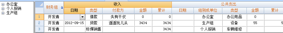

请教各位高手,我不懂代码,弄了几天觉得这软件真不错,反正瞎整整也把我想要的弄得差不多了,但一直解决不了一个问题:
   我的表都需要进行筛选查看,筛选树挺好用,但筛选树好象在同一个表下只能实现单级的从属关系的筛选,即"A列"下分"B列"再下分"C列"这样的梯级关系,如何实现多级的并列筛选?即"A列"下分"B列"再下分"C列";"K列"下分"F列"再下分"N列";......
  发帖心情 Post By:2012/9/18 19:59:00 [只看该作者]
看不明白你的问题,请举例说明。
火盛红
等级:婴狐 帖子:15 积分:168 威望:0 精华:0 注册:2012/9/18 17:03:00
  发帖心情 Post By:2012/9/18 21:21:00 [只看该作者]
如图,我想在筛选的时候把收入和支出分别单独进行筛选,而不是如下图所示的那样把收入和支出都设为筛选的话,支出只能成为收入的下一级筛选条件了
.如何才能把收入和支出做成并列关系而不是上下级关系?

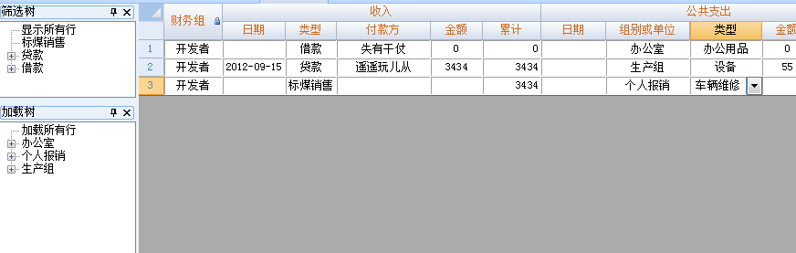

就是收入做一个筛选组合,支出又是一个筛选组合,各是个的,但要如何做在同一个筛选树里?
我现在只能是把收入做成筛选树,然后把支出做成加载树,这样好痛苦哦
要是分成更多块来各自筛选又咱办?

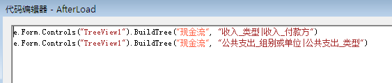

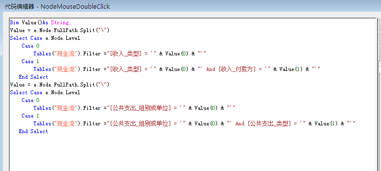

是不是差一段什么代码,做出来只能显示其中一个(支出相关的筛选),但怎么出不来收入相关的筛选呢?如图:
我的代码是这样的:

 楼主,如果需要两棵树,就需要添加两个treeview控件,然后分别生成。
