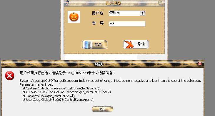

我的学习方法就是这样。可能是先难后易。下面的代码是这样的:登录窗口点击登录按键的事件
如果“MM”(密码框)为空,提示请输入密码。如果密码不等于当前用户的密码则提示密码错误。全部正确后全闭窗口进入系统。红色部分不会设。

  发帖心情 Post By:2008/9/5 8:49:00 [只看该作者]
这个语法错得太离谱,看不明白你的意思,只能蒙一下:
  elseif .value<>CurrentTable.Current(3) then
不看帮助,下次你还是不会的。

  发帖心情 Post By:2008/9/5 8:59:00 [只看该作者]
别用列位置,用列名称:
elseif .value<>CurrentTable.Current("密码") then
如果用列位置,记得编号从0开始,第一列的位置是0

  发帖心情 Post By:2008/9/5 9:22:00 [只看该作者]
搞定,再次谢谢。我开始闭关修练
