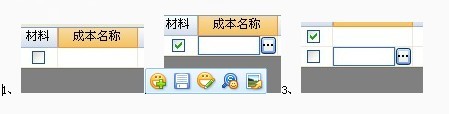

还是没达到效果呢?效果为:
我想要的效果为当[材料]列没选中的时候不弹出窗口,是否可以呢?

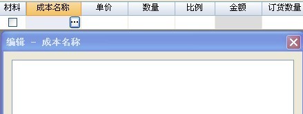

这个就是当点击材料列之后,再点取消或是,增加下一列,还是不能直接输入到单元格里面去,就是还是弹出该单元格的[编辑]输入框,如:
是否可以修改到没更改过它属性的状态呢
