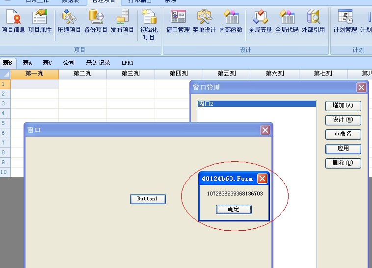

求救,开发一个身份证阅读器的程序遇到问题  发帖心情 Post By:2012/10/13 1:35:00 [只看该作者]
引用身份证阅读器的DLL

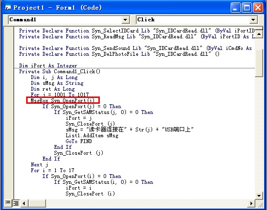

模仿SDK的VB6.0开发例子,我在狐表中用同样的代码可是出来不同的结果
VB出来的结果是

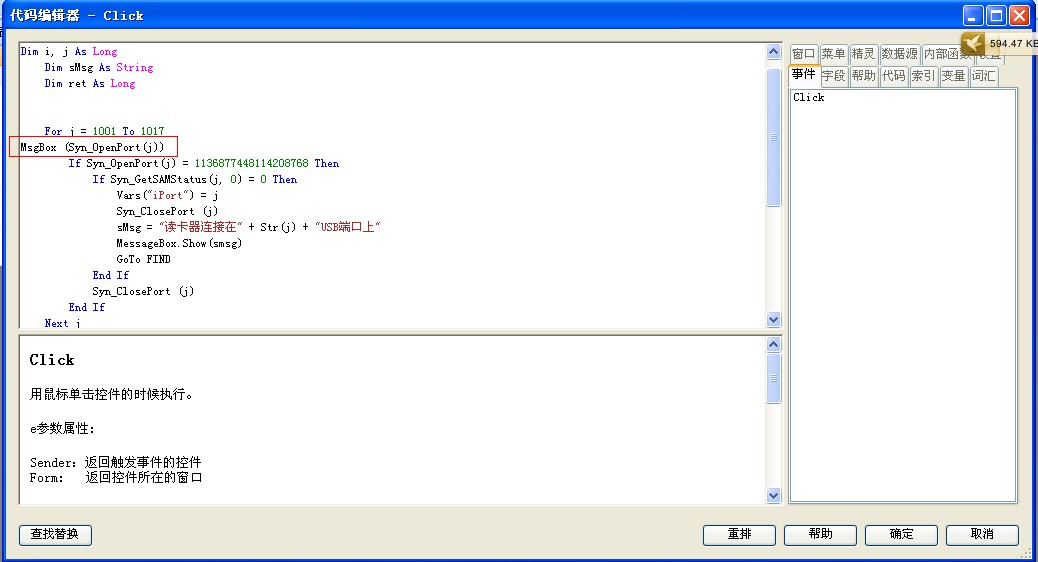

可是狐表中同样的代码
却是这样的
图片点击可在新窗口打开查看点击浏览该文件:sdk.zip
图片点击可在新窗口打开查看点击浏览该文件:管理项目12.zip
求大家帮忙了

身份证读取,帮助不是有现成的例子吗?
另外注意,vb6中的Long,对应foxtable的Integer,vb6的Integer对应foxtable的short
编程的时候要调整的。

 嗯嗯,vb6 转 vb.net 确实需要变换。下面是VS转换后的代码。
图片点击可在新窗口打开查看点击浏览该文件:转换vb.net.txt

这个Syn_OpenPort(j)是该设备打开USB端口判断是否连接机器的函数,用VB的话,返回 0 是正常,返回 -1是没连接
而用在狐表上就奇怪了,出一条长数字,完全不知道什么原因

你注意到这个吗:

以下是引用goodhi在2012-10-13 13:37:00的发言:
改了
可是没见变化,还需要注意那里不?
都需要改,重点是修改你的全局代码。改成Integer。
我测试修改以后是-1的
