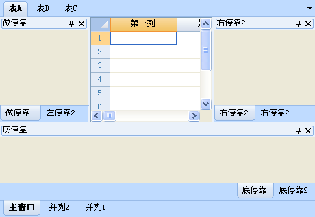

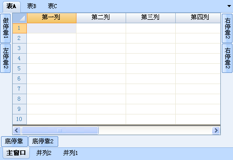

上图是狐表现在应用停靠窗口和并列窗口后的效果,下图中靠底的停靠窗口的效果只是偶尔出现,但是没找到规律
个人觉的下图的比较美观
图片点击可在新窗口打开查看这样的停靠到底怎么实现呢?
个人觉得狐表应该提供更多一点的灵活性,可以设置停靠窗口间的相对位置

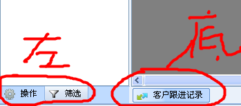

老大 纠结的这是三个停靠窗口啊。这种效果不知道如何是实现的。而且好像是随机的。
我怎么试验,也只能实现下面这种效果。

嗯,谢谢狐爸。我的问题没有描述清楚。
现在在你的例子的基础上,加一个停靠窗口,靠“底”停靠
怎么有时候是,下图这样的呢?

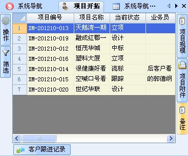

  发帖心情 Post By:2012/10/16 15:44:00 [显示全部帖子]
不隐藏的效果
隐藏的效果
想要的效果,这种效果的出现目前看是随机的
差别在这里
示例文件
图片点击可在新窗口打开查看点击浏览该文件:管理项目7.table
