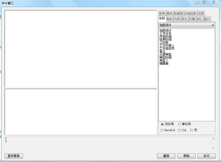

有一逻辑列单击“钩”不上,后在代码窗口中加入Output.show(1)到Output.show(3),打开命令窗口只再单击逻辑列,命令窗口只显示1和3,很显然无论怎样单击单元格,逻辑列值均为“False",请高手帮忙。对了,以前我没有升级到2012最新版时是正常的。

lin_hailun
  发帖心情 Post By:2012/11/7 16:51:00 [只看该作者]
 楼主,这个很明显了吧。
 e.Cancel = True 以后,这一列就不能被编辑了,你取出最后一行试一下……

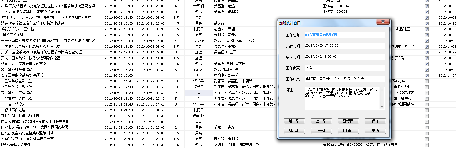

就这样一个表,采用窗口独占方式录入。希望审批后的行,除审批逻辑列单元格外均不能修改。审批列只有授权人才能修改,审批后在后面单元格添加上审批时间和审批人(这个现在没问题了)。代码如下:

现在的问题是,如果不加最后的e.Cancel = True录入窗口又不能加载。加了这条语句,逻辑列又无法更改。以下是在DoubleClick事件中的代码:
e.Row.Load() '重新加载此行
If e.Row.IsNull("编辑者") = False AndAlso e.Row("编辑者")  <>  User.Name Then '判断是否有人编辑
    MessageBox.Show(e.Row("编辑者") & "正在编辑此行!","提示",MessageBoxButtons.OK,MessageBoxIcon.Information)
    e.Row("编辑者") = User.Name '设置编辑者列为当前用户
    e.Row.Save() '并立即保存
    If e.Row("分部审批") = False Then
        Forms("加班统计").Open() '打开编辑窗口
