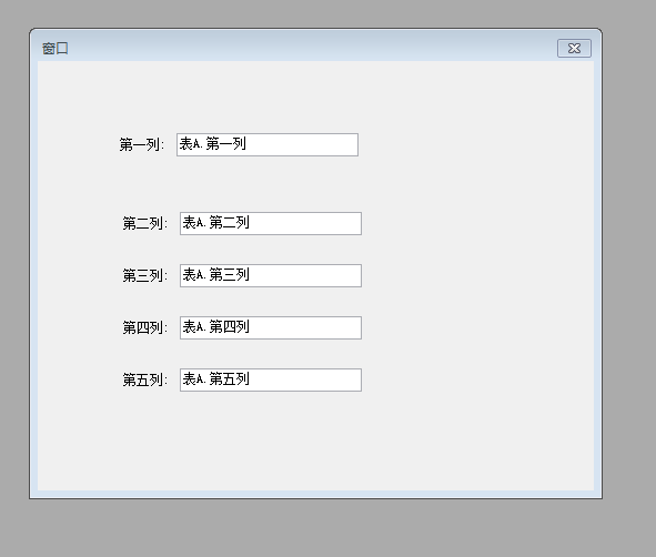

请教一下高手,我在一个窗口里建立5个文本框,分别绑定表前五列,想在第一列输入2,然后只有第二列和第三列可以编辑,第四列和第五列就变成灰色不能进行编辑。
比如我在第一列输入3,就第二列、第三列、第四列就可以编辑,第五例就变成灰色不能进行编辑,不知道可不可以实现呢?怎么设置代码呢?望高手指点!

我试了一下,不是我想要的效果。不能编辑的文本框没有变灰色,而且我想指定的是在TextBox1中输入1,则TextBox2可以编辑,TextBox3、4、5不能编辑;TextBox1输入2,则TextBox2、3可以编辑,TextBox4、5不能编辑。而不能编辑的TextBox我希望是涂成黑色或者是灰色。麻烦一下,我应该怎么设置代码?
