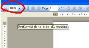

这样设置还是不行的,异常是不报的,就是显示根本没变,不知道怎么设置成下面这种效果
可以输入数字也可以选择,如果输入不正确的话,默认选择最小的一个值

 呃,楼主,图太小,看不清,不明白楼主的意思。弄个例子看看吧。

就是如上图中的下拉框输入的百分比,无论输入什么值都只能以百分比的形式显示,如果输入的不是一个数字则默认选择一个百分比值,让后根据显示的值进行操作,在窗口中我没能试出来
