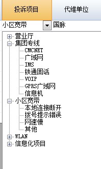

不好意思,我截图说明下。这个是手工创建的目录树。
比如我选择了小区宽带底下的“网速慢”,但是在投诉项目里面,显示的还只是“小区宽带”,而不是“网速慢”。
[此贴子已经被作者于2013-1-12 14:53:47编辑过]

林老师,谢谢您的解答。您提到的那个是窗口设计模式,我之前用过可以。今天我想试试手工设计如何去实现,出现这个问题。。。
我使用的是杂项--工具--编辑目录树功能创建目录树。指南里面有讲到,但是指南只讲显示一级,或者一二三四级都显示,没有讲如何不显示一级,直接显示二级。
