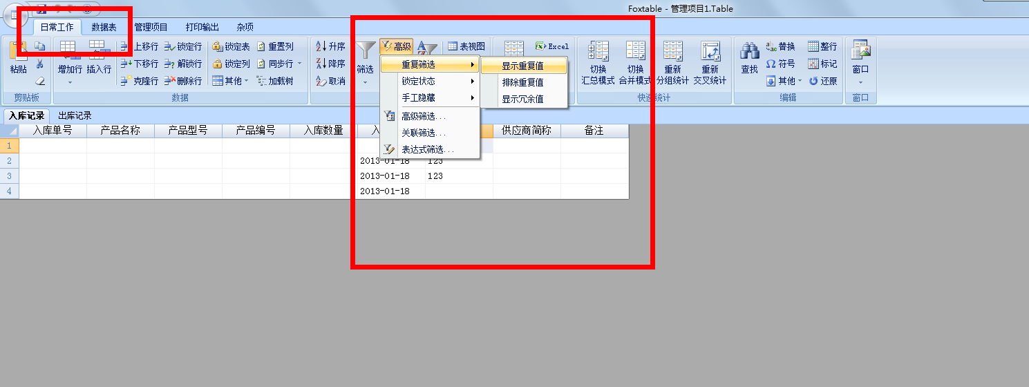

其实你的这个问题不需要这样标记出来的,如果你要把多余的值删除,操作很简单。
你录入结束以后,筛选出重复的值,然后删除这些行就行了。

明白,看看这样是否可以。你自己改一下代码就行了。
