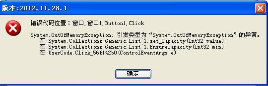

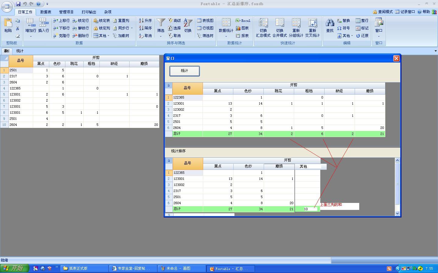

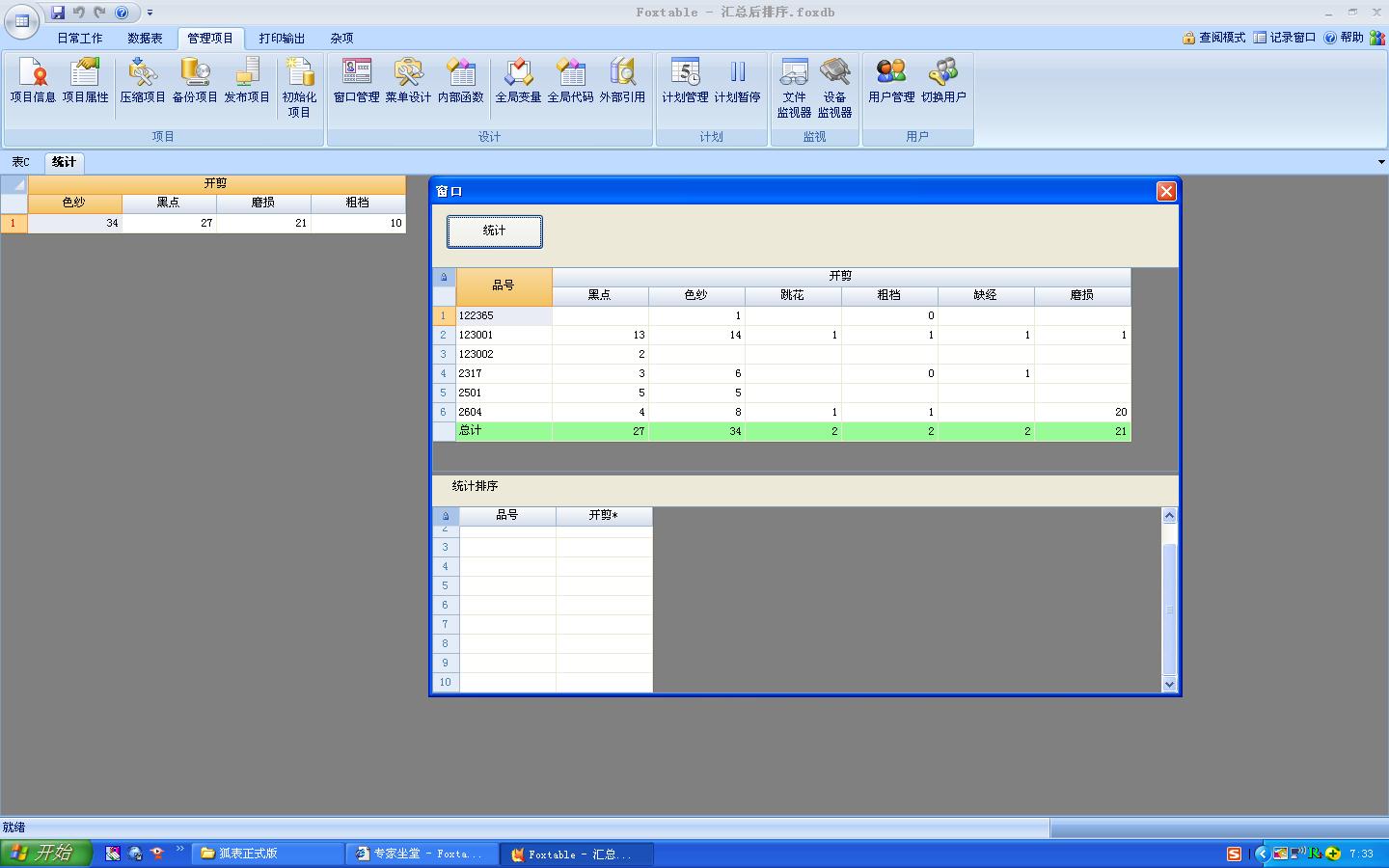

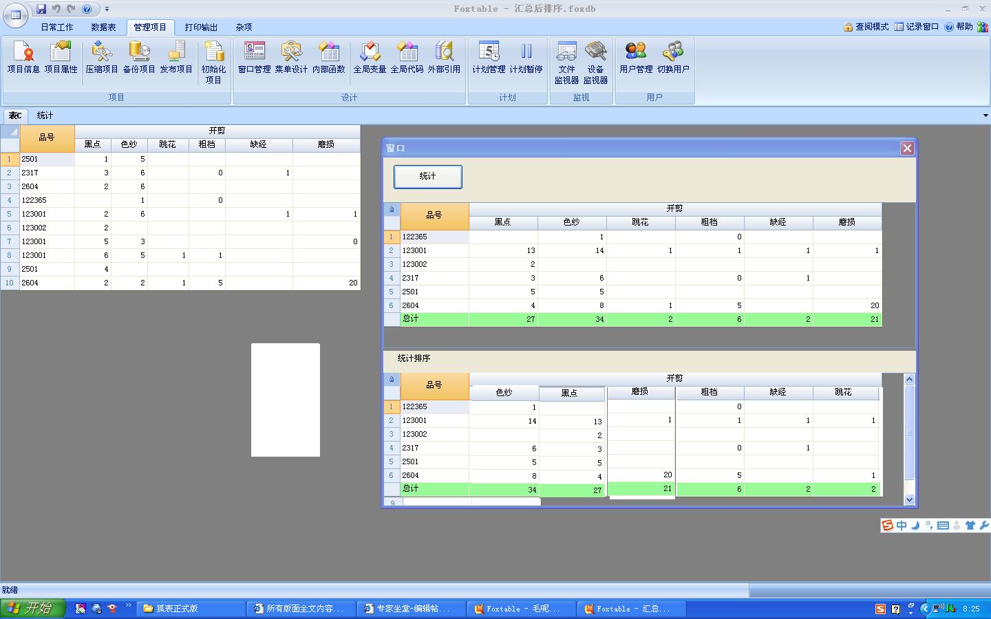

本人又简单修改了一下表,请帮助解决?
(1)表C中开剪* 列并不一定都输入数据,有时很多列所有记录都为空,根据代码,所有数据列必须输入两行以上才执行,并且输入的值必须大于0,否则出现下列错  误
(2)要求在窗口中table2显示统计表(临时表)中的内容要求结构和table1一样,只是开剪*要按顺序排列。代码lin_hailun 老师已给完成,
  (3)table2统计表第一列显示品号,后面按统计顺序排列,共显示4列,最后一列为值小于前面各列的所有后面各列的和,列名为改为“其他”。
            请帮助完成下列效果:
图片点击可在新窗口打开查看点击浏览该文件:汇总后排序.foxdb

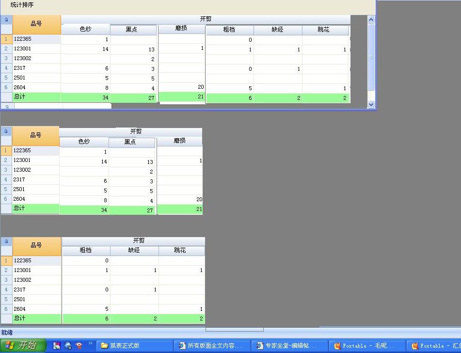

如果不好完成,可以按照窗口_table2的样式结构先汇总后再排序,不再累计其他列的结果,
可以把排序后的表给分成两个表,我再给合成。
[此贴子已经被作者于2013-2-8 8:38:26编辑过]
lyfxybc
等级:六尾狐 帖子:1294 积分:9858 威望:0 精华:0 注册:2012/9/19 21:13:00
  发帖心情 Post By:2013/2/16 20:24:00 [显示全部帖子]
非常感谢,就是这个效果。再次感谢。
