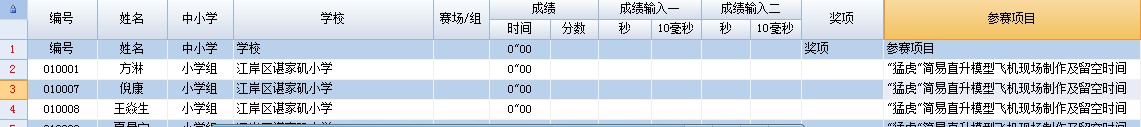

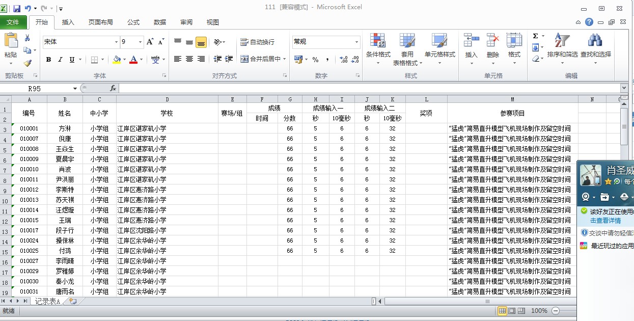

想把表格(多头表格)导出后写入数据,然后再导入时出现问题,表头被导入,且数据没有被导人。

 合并入狐表的时候是根据excel第一行的名字来合并的,但是这个时候,你的表头的名字和狐表列的名字已经是对不上了,空白是正常的。
 这种情况,你只能是手工导入数据:通过编写代码,一列一列、一行一行地对应地导入。

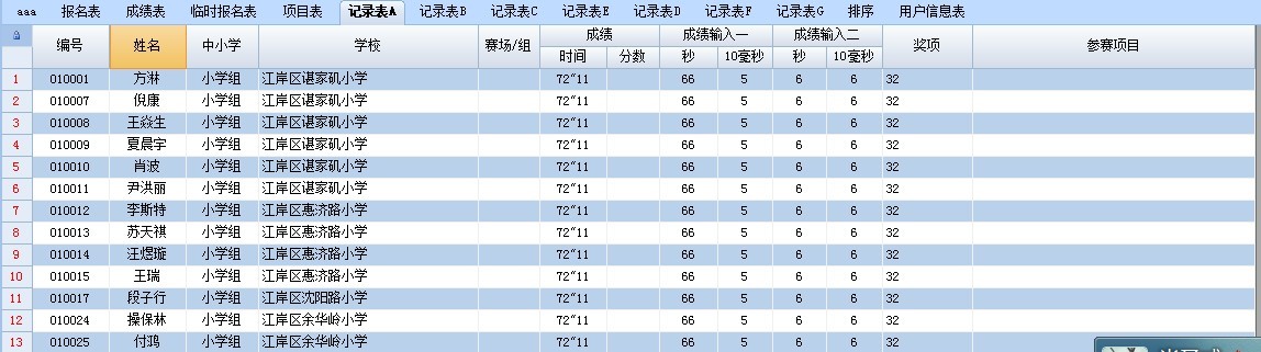

导入数据出现问题,请指教!!!

"成绩分数"列及后面所有的列都往后错排了?!!!
