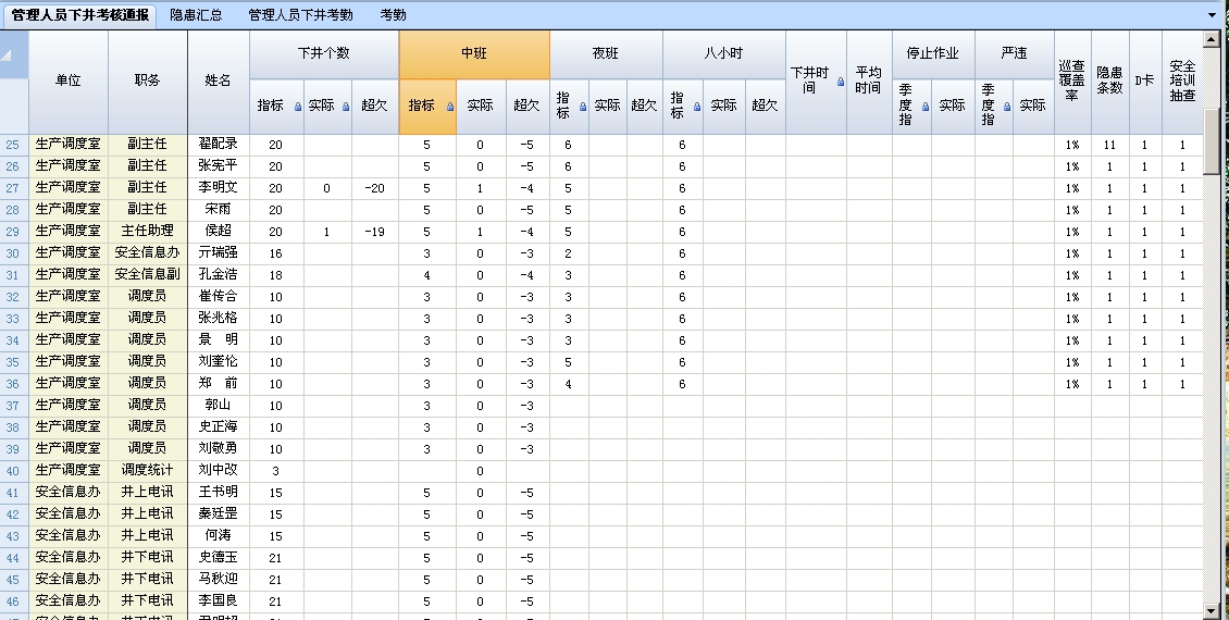

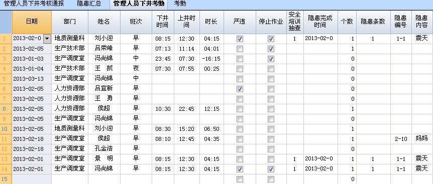

请各位老师指点一下,我有两个表
       如何在 管理人员下井考核通报表  [中班_实际]  列中统计 管理人员下井考勤表中同一姓名       [班次]列为“中”的次数
谢谢各位老师

两个表通过姓名建立关联,父表是: 管理人员下井考核通报表,子表是: 管理人员下井考勤。
然后用表达式计算:
http://www.foxtable.com/help/topics/0100.htm
http://www.foxtable.com/help/topics/0099.htm
建议系统看看《关联表》和《表达式》这两章的帮助。
如果实在搞不定,就上传文件,保留几行测试数据就行
