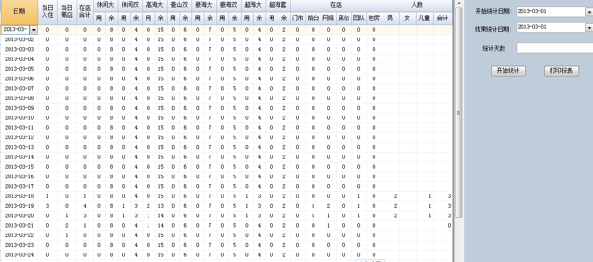

各位大大,求帮忙!
我需要一个 使用下拉选项输入第一列自动填充某月每日一行的方法
如果是 选择 2013年1月份第一列(日期)自动更改并填充31天, 选择2013年2月第一列(日起)就自动更改并填充28天,以此类推
 日期     销售量    提货量
   2013-01-01
   2013-01-02
   2013-01-31
日期 销售量 提货量
2013-02-01
2013-02-02
2013-02-28

  发帖心情 Post By:2013/3/19 22:53:00 [只看该作者]
感谢你的回复,已上图片,看图片中的表格,应该不难理解

感谢你回复,我是刚入手的菜鸟,我想问个弱弱的问题,
Dim dt1 As Date = #3/1/2012#
Dim dt2 As Date = #3/31/2012#
Dim tp As timespan = dt2 - dt1
For i As Integer = 0 To tp.TotalDays
    Dim dr As DataRow = DataTables("统计表").AddNew
    dr("日期") = dt1.AddDays(i)
代码中的#3/1/2012#和#3/31/2012#是否可以更换成日期框输入?
  发帖心情 Post By:2013/3/19 23:13:00 [只看该作者]
Dim dt1 As Date = e.form.Controls("起始日期输入框名称").Value
Dim dt2 As Date = e.form.Controls("结束日期输入框名称").Value
gohtml
等级:幼狐 帖子:107 积分:863 威望:0 精华:0 注册:2013/3/12 12:42:00
  发帖心情 Post By:2013/3/19 23:26:00 [只看该作者]
非常感谢,代码是可以用了,但是出现了一个小问题,就是按下按钮后,第二次或者以后,不是从第一行开始了,而是接着上一次的继续向下输入了
我要的是按下按钮后,无论按多少次,都是从第一行开始输入
菜鸟真难呀,再次感谢"有点甜"耐心的回复
don
  发帖心情 Post By:2013/3/20 10:55:00 [只看该作者]
Dim cnts , i  As Integer
Dim dt1 ,dt2 As Date
dt1 = e.form.Controls("起始日期输入框名称").Value
dt2 = e.form.Controls("结束日期输入框名称").Value
Cnts =  DataTables("统计表").DataRows.Count-1
if   Cnts < (dt2 - dt1 ).TotalDays Then
    DataTables("统计表").AddNew((dt2 - dt1 ).TotalDays-Cnts)
End if
For each dr as datarow In DataTables("统计表").DataRows
     i+=1
[此贴子已经被作者于2013-5-9 16:50:17编辑过]
