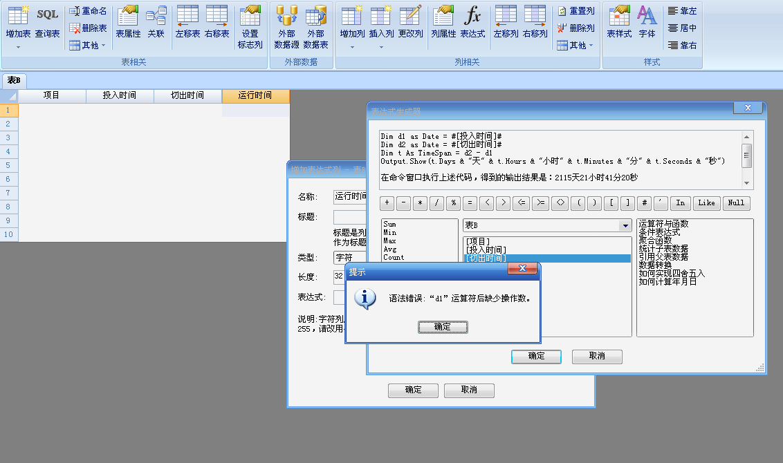

老师:在表达式列里运行出错,不知为什么?

代码是不能放在表达式中运行的

老师:那请问如何在列《运行时间》中得出运行时间
  发帖心情 Post By:2013/4/10 22:48:00 [只看该作者]
看这里的示例二:
http://www.foxtable.com/help/topics/2506.htm
如果还分不清楚代码和表达式,建议您先按顺序看帮助文件。
如果临时着急要用,可以将文件传上来,我们帮你设置一下。
