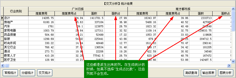

呵呵,建议还是给“交叉统计”加上“占比”列吧,实际应用中是经常需要用到这种占比分析的。
这是我现在的系统就能实现的,并不觉得乱,也感觉很有条理。您看呢?

以下是引用狐狸爸爸在2009-6-19 17:10:00的发言:
因为是通用软件,我考虑的要多一些,例如水平分组多个情况下,统计每个分组的占比,还有总的占比:
是的,您对数据真精通啊,佩服!
我们一般把交叉统计中的横向占比,称为结构比;纵向占比称为份额。
您看看怎么以一个比较合适的方法处理一下吧。我觉得在交叉统计中,这种相对数的统计还是很有必要的。
在有多列分组的情况下,分组统计的百分比值如何处理,我在一楼也给了建议,请参考。
