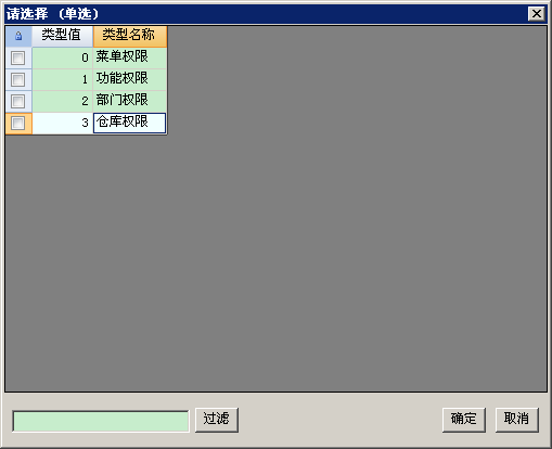

想做一个通用的弹出选择窗口,然后加上一个输入过滤条件的文本框,点“过滤”按钮就可以进行模糊查询所有字段,如下图:
图片点击可在新窗口打开查看此主题相关图片如下:图像 1.png
”过滤“按钮的click事件代码:
Dim selectTable As Table = Tables(e.Form.name & "_selectTable") '窗口的table
Dim filterText As String = e.Form.controls("filterTextBox").value '文本框的值
Dim fText As String = ""
For Each c As Col In selectTable.Cols
    fText = fText & c.name & " like '%" & filterText & "%' or "
selectTable.Filter = fText.SubString(0, fText.Length - 4)
现在有个问题,就是,如果某一列的类型为数字,例如图中的“类型值”,就会报错,不能实现过滤。有没有办法实现,不过列的类型是什么,都可以进行模糊查询?

  发帖心情 Post By:2013/4/25 12:11:00 [只看该作者]
判断一下列格式.如果是数值 就换一个模糊查询条件 即可.

以下是引用Bin在2013-4-25 12:11:00的发言:
谢谢,先转换数据类型,再查找。
“过滤”按钮的click事件代码改为:
    fText = fText & " Convert(" & c.name & ",System.String) Like '*" & filterText & "*' or "
