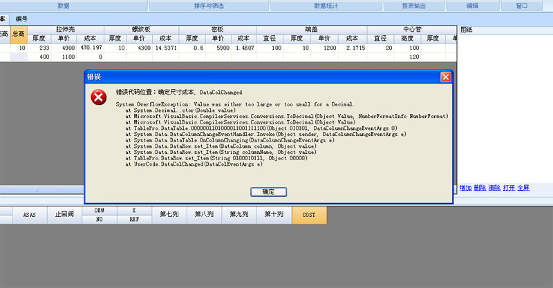

非常感谢!
但是现在发现有个问题,当我想用Delete 键删除现有的数据的时候,跳出一个画面:
这是怎么回事?我直接按确定掉,可以吗

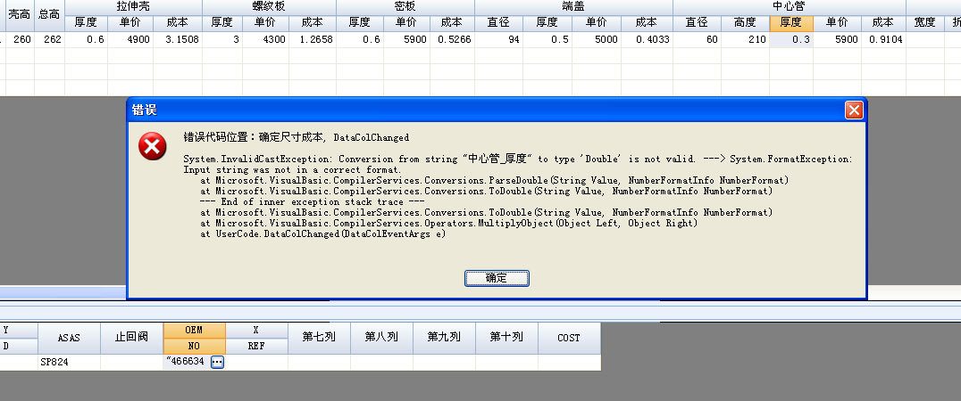

maggie09
等级:婴狐 帖子:29 积分:255 威望:0 精华:0 注册:2009/6/23 17:37:00
  发帖心情 Post By:2009/6/26 14:54:00 [显示全部帖子]
又跳出个窗口:
我把中心管_成本公式改成如下:
Case "中心管_直径","中心管_高度","中心管_单价","中心管_厚度"
   dr("中心管_成本") = dr("中心管_直径")* 3.14 * "中心管_厚度" * 0.785 / 100 * dr("中心管_单价")/ 1000000 * dr("中心管_高度") / 0.8
就是把3.14后的0.4替换成中心管_厚度,然后当我在狐表里输入中心管厚度的时候,却跳出下面窗口:
麻烦版主帮忙看一下哦!
maggie09
  发帖心情 Post By:2009/6/26 15:18:00 [显示全部帖子]
以下是引用狐狸爸爸在2009-6-26 15:03:00的发言:
错误:
正确:
dr("中心管_成本") = dr("中心管_直径")* 3.14 * dr("中心管_厚度") * 0.785 / 100 * dr("中心管_单价")/ 1000000 * dr("中心管_高度") / 0.8
是的。经过研究我发现问题所在了。谢谢!
