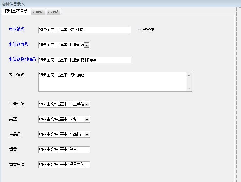

我试过您这个方法,是可行的.但是还有个问题,就是不知道怎样在窗口中得到这个信息并让焦点停留,如附件图:

  发帖心情 Post By:2013/5/24 17:48:00 [只看该作者]
设置在这个控件的Validatin事件中:
If e.sender.value IsNot Nothing Then
    If DataTables("表A").Select("编号 = '" & e.sender.value & "'").Count > 1 Then
        messagebox.show("重复了")
        e.cancel = True

  发帖心情 Post By:2013/5/24 18:16:00 [只看该作者]
以下是引用狐狸爸爸在2013-5-24 17:48:00的发言:
        e.cancel = True
强爆了,没有想到代码这么简单就实现了这个功能. 多谢了,我会加强学习的. 辛苦了,狐狸爸爸!向您致敬.
