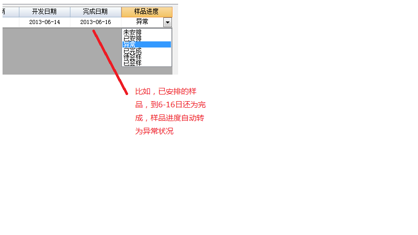

列属性如何智能变换?  发帖心情 Post By:2013/6/16 15:36:00 [只看该作者]
请教大家一下。我有个表"单车水标目录”,里面有两列,一个为“完成时间”,另外一个为“样品进度”,可否在样品进度这列设置属性,当今日到“完成时间”指定的时间的时候,样品进度不是“已完成”,自动转为“异常”,请问如何编码
