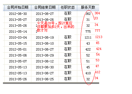

时间差计算:加入代码在系统打开后不能自更新天数,只维持第一次填日期时计算出的天数,
是不是Afterload这句有问题,还是放错地方了
在表属性DataColchanged中
Select Case e.DataCol.name
    Case "日期"
        If e.DataRow.IsNull("日期") Then
            e.DataRow("天数") = Nothing
            Dim tp As TimeSpan = Date.today - CDate(e.DataRow("日期"))
            e.DataRow("天数") = Math.Round(tp.TotalDays)
End Select
在Afterload中加
DataTables("表A").DataCols("日期").RaiseDataColChanged()

没有问题的啊,我测试都正常的啊.使用以下语句
DataTables("员工信息管理").DataCols("合同开始日期").RaiseDataColChanged()

可是我这里打开却是不能自动更新,会不会与锁定行有关,还是跟试用版有关
  发帖心情 Post By:2013/6/29 11:01:00 [只看该作者]
你的窗口打开事件并未发现有这段代码.  锁定行,是否试用版都没关系的(试用期过的了的话就不好说了)
我帮你把代码加载打开项目中了.

但还是有一点小疑问:这句不是只要加在表属性的Afterload.事件中就可以了吗。为什么还要加在窗体事件中
  发帖心情 Post By:2013/6/29 11:21:00 [只看该作者]
AfterLoad
如果还没有接触动态数据加载,可以暂时忽略本事件。
在重新加载数据后执行。
不管是通过加载树加载数据,还是自己编写代码执行Load方法加载数据,都会执行此事件。
看清楚表AfterLoad事件的描述哦.
