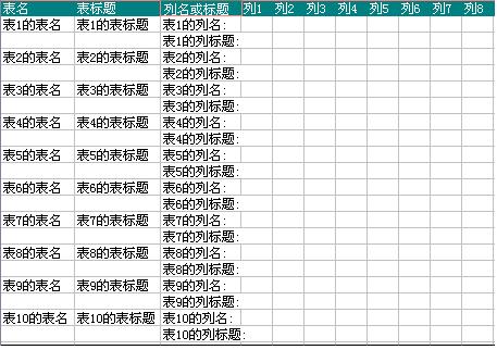

mr725
  发帖心情 Post By:2009/8/13 13:23:00 [显示全部帖子]
难道9楼的是想要这样的形态:?

mr725
  发帖心情 Post By:2009/8/13 17:55:00 [显示全部帖子]
按照12楼的样式在狐表中增加一个表, 表名:test1 ,用下面代码做一个按钮: 所有列类型都是string(文本)型

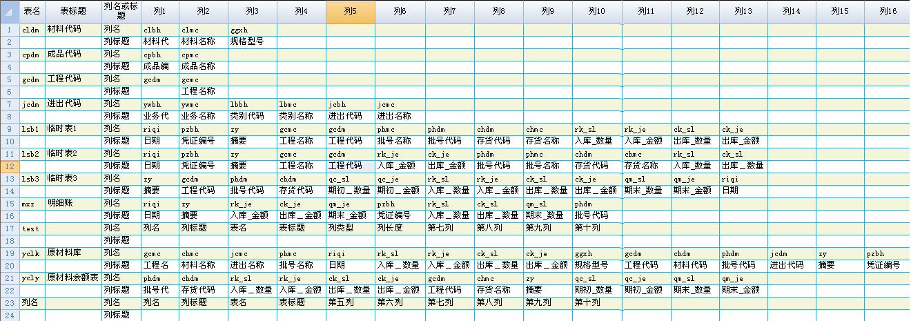

mr725
  发帖心情 Post By:2009/8/13 18:31:00 [显示全部帖子]
这是我测试的结果:  (借了狐友的例子)  有些表没有 表标题 或列标题
有个问题就是 表的顺序 和 列顺序 不是自己排列好的~    可能是初始的顺序·····
