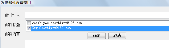

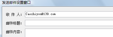

  发帖心情 Post By:2009/8/16 13:56:00 [显示全部帖子]
可以啊,选定收件人,打勾,按确定按钮。
