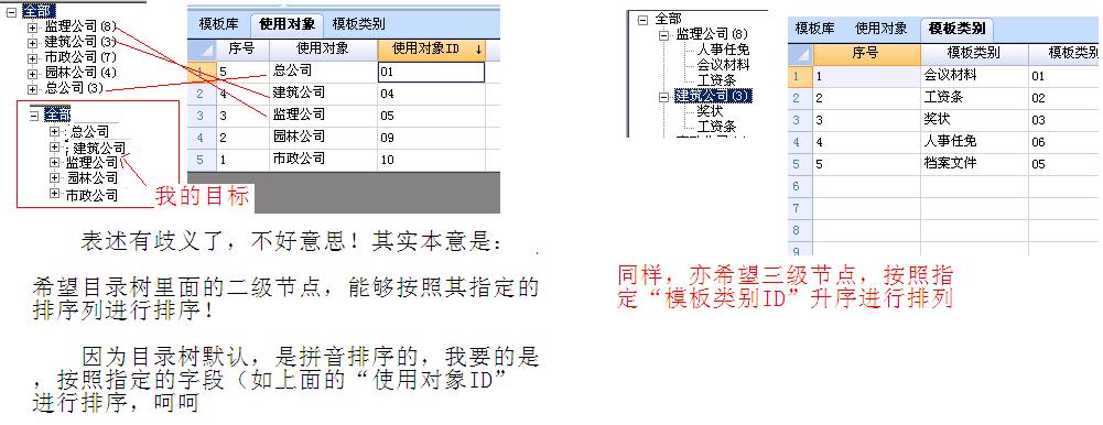

问题一:以下代码,可以生成目录树,但如何做到节点按指定条件排序?如图
'生成目录树
Dim trv As WinForm.TreeView = e.Form.Controls("TreeView1")
Dim nod1 As WinForm.TreeNode
nod1 = trv.Nodes.Add("全部")
nod1.Nodes.Add("")
按此在新窗口浏览图片
问题二:窗口“刷新目录树”按钮,用了上述代码,会重复生成目录树哦,如何办?
按此在新窗口浏览图片

晕死了,中文没学好,搞错方向了,实际想法是这样的
实际就是这个问题:http://www.foxtable.com/bbs/dispbbs.asp?BoardID=2&ID=26429&replyID=&skin=1
http://www.foxtable.com/bbs/dispbbs.asp?BoardID=2&ID=28456&skin=0
[此贴子已经被作者于2013-9-4 17:57:03编辑过]
everybody
等级:小狐 帖子:307 积分:2252 威望:0 精华:0 注册:2013/2/28 9:05:00
  发帖心情 Post By:2013/9/5 9:50:00 [显示全部帖子]
谢谢,最后,实际是在点击节点的时候,让表拍一下序就行,呵呵
