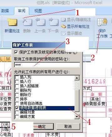

详细的设置请看下图:

  发帖心情 Post By:2009/9/2 21:17:00 [只看该作者]
学习了,第一次看到“使用数据透视表”这样的词。。。。
