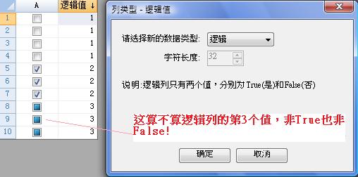

这算不算逻辑列的第三个值?  发帖心情 Post By:2008/9/10 23:40:00 [只看该作者]
如图所示:

  发帖心情 Post By:2008/9/10 23:50:00 [只看该作者]
这是空值,呵呵,又犯老毛病了。

  发帖心情 Post By:2008/9/11 10:31:00 [只看该作者]
以下是引用czy在2008-9-10 23:50:00的发言:
这是空值,呵呵,又犯老毛病了。
空值也是一个值啊!对于逻辑列,只有勾选的值为True,其余均为False,否则容易犯病.

xipies
等级:幼狐 帖子:161 积分:1172 威望:0 精华:0 注册:2008/8/31 20:56:00
  发帖心情 Post By:2008/9/11 10:46:00 [只看该作者]
这种情况我也碰到过
只有在该列为表达式列且没有输入表达式公式的时候才会出现
另我发现,现在的逻辑列,已经不只是0和-1的关系,而是0和非0的关系比如,如果条件a不成立则0否则为-1或1或2或3或者<>0等都可以上钩

  发帖心情 Post By:2008/9/11 10:49:00 [只看该作者]
以下是引用狐孩儿在2008-9-11 10:31:00的发言:
数据库中的每一个列,初始都是空值,这是不可避免的呀,
多注意一下,习惯就好!

以下是引用kylin在2008-9-11 10:49:00的发言:
多注意一下,习惯就好!
老是要别人习惯,这不是一个优秀企业或者大公司经常挂嘴边的话,况且这个看起来是一个bug,虽然他很小,小到让人不以为然,我是在第一版就发现了,后来仔细研究发现并不影响最终使用,就没有提了

  发帖心情 Post By:2008/9/11 11:21:00 [只看该作者]
这种情况一般仅出现于新增加的逻辑列中,其它时候它是不会出现的。

以下是引用xipies在2008-9-11 10:46:00的发言:
这种情况我也碰到过
可能是BUG
