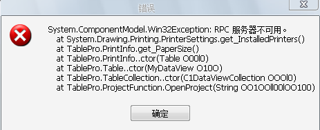

运行程序出现错误,好郁闷啊!  发帖心情 Post By:2008/9/1 0:36:00 [只看该作者]

应该是代码有误才会出现这种错误提示。
不知是怎么操作出的错?

我开始出现运行错误,安装NET....以后就好了,不过接着就出现了楼主说提出的问题,不过可以进狐表,不知道对正常运行狐表有什麽影响,怎么避免出现这个问题

进了狐表没有菜单,新建项目程序自动关闭,无法使用狐表,请专家尽快解决啊,好不容易盼着狐表出来了,无法使用好郁闷。!!!!!!!!

应该是安装了所谓最大程度优化修改的操作系统,禁止了打印驱动程序。
建议:
1、随便安装一个打印机的驱动程序,最好是大厂家的,例如惠普。
2、如果不能安装,说明操作系统确实有问题,建议更换成正常的,不要用那些所谓的优化版,兼容性不好。

不错,正是禁用打印服务的原因,开启后一切正常,体验中。。。。。

我也好了,谢谢,不过要适应一段时间啊,呵呵

 怎样开启打印服务啊?

以下是引用gcgzx在2008-9-5 14:51:00的发言:
 怎样开启打印服务啊?
随便安装一个打印机驱动程序看看。

安装打印机驱动程序是提示"假脱机服务"禁止
