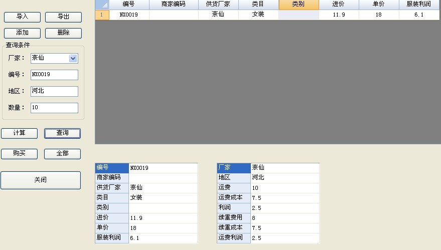

按此在新窗口浏览图片

以上是查询代码。。
问题:
我想通过查询之后,选定此服装
输入数量之后,然后通过计算按钮,在空白处增加一个计算
计算方式:
总利润=服装进销存.(进价-单价)X数量  +  厂家运费.(运费-运费成本) X数量 + 续重费用X(数量-1)-续重成本X(数量-1)
求代码,求指点。
  发帖心情 Post By:2014/1/8 8:53:00 [只看该作者]
是很简单的
dim r as row = tables("表名").current
dim sl as integer=Val(e.form.controls("TextBox1").text)
(r("进价")-r("单价"))*sl+r("厂家运费") .....等等等自己套用就可以了啊
