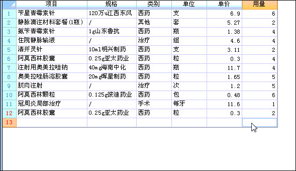

菜鸟foxtable
加好友 发短信 菜鸟中的老鸟
  发帖心情 Post By:2009/10/14 15:16:00 [只看该作者]
图片点击可在新窗口打开查看执行是执行,但跟以前不一样,焦点是停在那,原本继续按回车键应该移至下一单元格,或者新增行。但现在却停止不动。。
请仔细看图,两种焦点状态是不同的。
图片点击可在新窗口打开查看点击浏览该文件:动态窗口数据录入.table
[此贴子已经被作者于2009-10-14 15:21:33编辑过]
