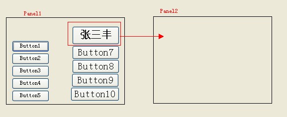

窗口1中有2个Panel面板(Panel1、Panel2)
如何将Panel1中的按钮控件,移动到Panel2中?或移出Panel1,放到form中

在Panel1中用鼠标按住一控件往Panel2中拖动,这样不行吗?
  发帖心情 Post By:2009/10/16 16:07:00 [只看该作者]
不好意思,是可以移动的,我测试通过
e.Form.Controls("GroupBox2").AddControl(e.Form.Controls("Button1"))
上面的代码将Button1移到GroupBox2

折腾了一天了,还是没弄起来,
感谢狐爸的代码
但是,在动态获取“合集”与“控件”的来源上,出现偏差
在控件上按下鼠标,移动鼠标到新合集,
松开鼠标。
获得的值都是控件名称,
采用鼠标移动事件,又出现偏差,点击案件,移动鼠标,就可以使控件在不同合集中移动。
但总觉得不合适。希望大家帮助

以下是引用qtcks在2009-10-17 12:57:00的发言:
在控件上按下鼠标,移动鼠标到新合集,
松开鼠标。
获得的值都是控件名称,
可以获得控件的位置啊,看下面的图片
或许你的代码应该改成这样:
Dim Bt As WinForm.Button = e.Form.Controls("Button1")
Bt.Left = 30 '输入你想要的值
Bt.Top = 30 '输入你想要的值
e.Form.Controls("GroupBox2").AddControl(Bt)
