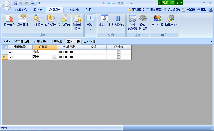

先做好关联,出库主表和出库明细表,关联字段为出库单号
再建一窗口,分别加上两个table,并绑定主表和明细表,
预览时,关联丢失,

 看了一下,你说的关联丢失时神马意思?我测试联动的哦。
E_Fox
等级:幼狐 帖子:103 积分:859 威望:0 精华:0 注册:2014/4/2 13:46:00
  发帖心情 Post By:2014/4/10 23:55:00 [只看该作者]

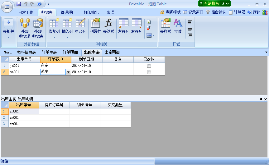

一预览就没了,要重新打开一下关联才有
  发帖心情 Post By:2014/4/11 8:35:00 [只看该作者]
明细表是不可以设置为副本表的,一个表同时只能在一个地方显示,你在窗口中显示,表中自然就消失了.
  发帖心情 Post By:2014/4/11 8:58:00 [只看该作者]
 鉴于关联表只有一个,你可按需模拟关联表的
 参考 http://www.foxtable.com/help/topics/2222.htm
