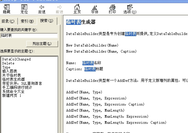

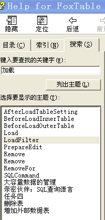

创建临时表和加载,具体参见帮助说明,基本可以达到楼主的需求。给两个图片供参考。
公测版需要大家的试用发表建言,但带着“先见”性的思想确实无法客观地了解一个新事物,不要轻言不可以。
